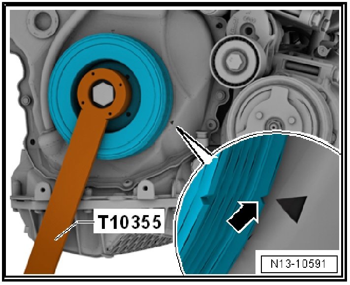

Ještě mě napadlo, to jen taková kontrola před větší rozborkou, že by sis po vytažení svíček mohl odkontrolovat, jestli je to posunutý na stromek/klika, nebo řetěz/kola.
Když si postavíš kliku do pozice horní úvratě točením ve směru jako když motor normálně běží, (drážkovaný kolo na značku na spodním krytu rozvodu viz obrázek) nechá se díky těm svíčkám v sousosých šachtách s pohybem pístu odměřit, jestli jsou dané písty 1 nebo 4 v HU 😉 Pokud ano, je to řetězem, pokud ne, je to stromek ... Stačí na to nějaký dlouhý šroubovák apod.
