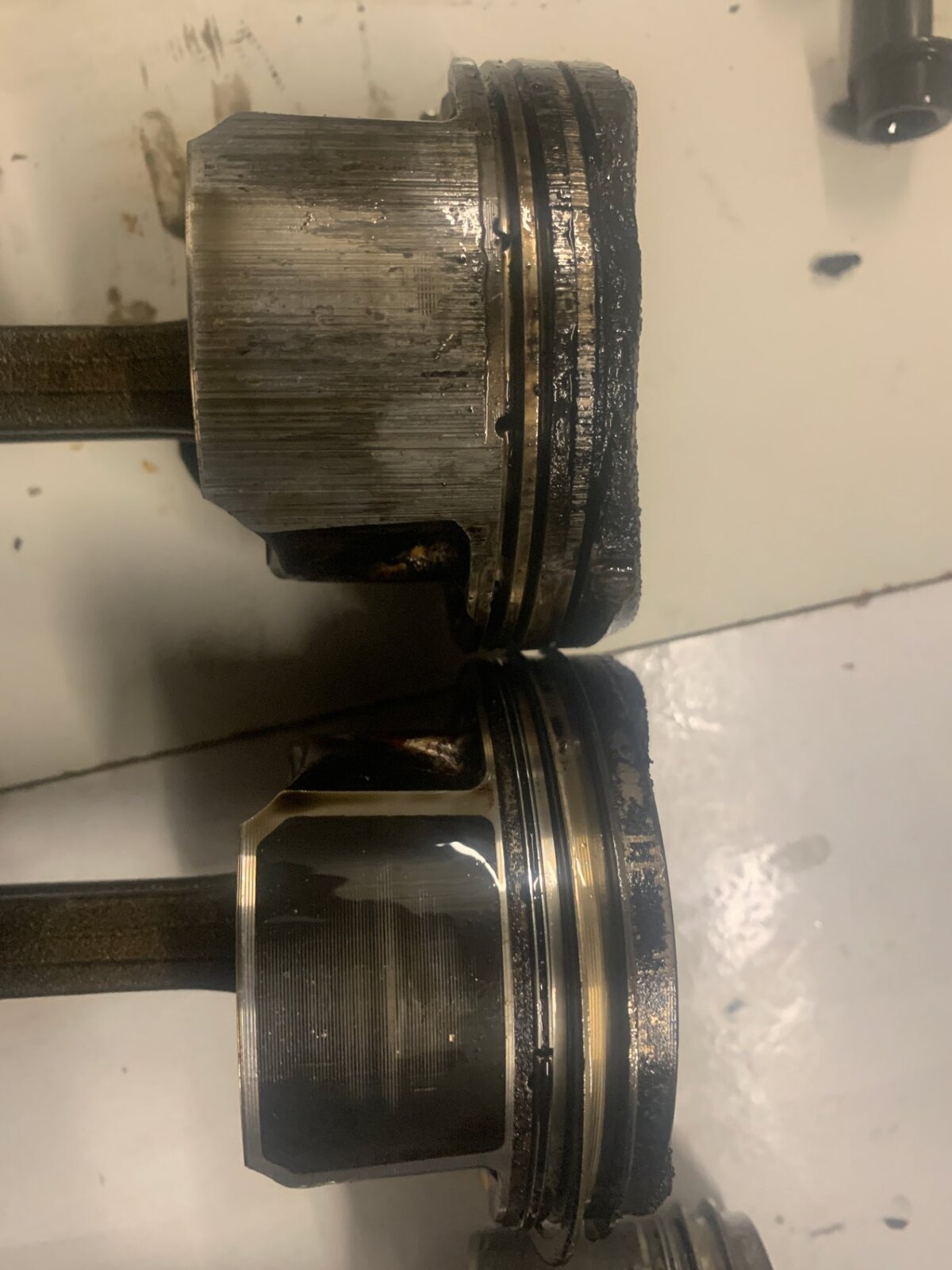

Romix95 Posted March 1, 2022 Share Posted March 1, 2022 (edited) Ahoj, jelikož mám roztavené písty a ventily na 3 válcích zvažuji taky vložky a nové písty, moc se mi nechce do starého motoru, máte s tím někdo zkušenosti případně kde to nechat udělat pořádně a kolik to tak muže stát ? 🙂 Přikládám fotky, auto normálně jezdilo žádný problém ani kontrolka motoru a na dálnici na tempomat najednou začalo zpomalovat, dal jsem plný plyn a nic jen za chviličku začal blikat motor, tak sem ještě nějakou dobu jel cca 100kmh k benzínce kde už nenastartoval, tlaky 0 0 0 11 🙈 Edited March 1, 2022 by Romix95 0 Quote Link to comment
Hoffec Posted March 2, 2022 Share Posted March 2, 2022 Tak koukám, že jsem na tom ještě dobře... Kolik stojí repasovaný motor asi zjistit dokážeš, pak už jen zbývá otázka jak vypadá zbytek vozu a jestli to auto máš tak rád. Moje laická rada pro jakékoli vozy zní: Nepřejíždět v žádném případě olej nad 15k. Lepší preventivně vyměnit, než aby to vypadalo takhle. Ty kanály pokryté černotou nahání dost hrůzu. BTW dokáže někdo tady teoreticky popsat ten děj, který tam pravděpodobně nastal? Proč jsou 3 válce KO a 4. válec OK? 0 Quote Link to comment
HONZAV1 Posted March 2, 2022 Share Posted March 2, 2022 Těžko říct, co se stalo, taky jsem o tom přemýšlel. Ty písty se zřejmě upálily teplotou. Já bych si skoro tipnul na špatný rozprach paliva. Odpovídala by tomu i delší jízda po dálnici. 0 Quote Link to comment
Romix95 Posted March 2, 2022 Share Posted March 2, 2022 (edited) Jelikož to upálilo i svíčky na těch 3 válcích a vstřiky po vytažení mokré a na 4ce suchý tak je mi jasné že tečou, proto se to asi stalo... paradoxně to nedělalo vůbec nic a ještě 2 dny před tím byly tlaky všude 11 barů a dával sem tam nové svíčky... jenže do té doby auto jezdilo jen "kolem komína" bývalým majitelem, já ho koupil lehce ťuknuté opravil ho koupil dálniční známku a je po něm hned po první dálniční jízdě 😄 vlastně jsem najel cca 300 km od opravy celkově 😄 Budu mít druhý motor který rovnou udělám a dám ho tam, vyjde to asi lépe než vložkování a hlava je taky docela KO... samozřejmě už jsem objednal všechny 4 vstřiky... budu informovat jak to dopadlo, je škoda ji dát pryč hlavně s motorem KO se prodá leda za pár korun ikdyž je pěkná. Jinak motor je celkem čistý, na té fotce je to dost tmavý ale hlava a vana pěkně čisté bez usazenin. 🙂 A ještě pro info, auto má 256 najeto a motor byl v cca 140k/2012 měněn za nový... nevím teda jestli potkan nebo spotřeba oleje, v té době to bylo ještě firemní... Edited March 3, 2022 by Romix95 0 Quote Link to comment
Hoffec Posted March 3, 2022 Share Posted March 3, 2022 "motor byl v cca 140k/2012 měněn za nový" To jen potvrzuje, že ten motor vydrží i po modifikaci of škody tak těch cca 100k - můj vydržel po výměně asi 140k a to zřejmě jen díky LPG, které tolik nekarbonuje... Jinak ty bys to zřejmě nevložkoval, udělal by se výbrus a daly by se tam výbrusové písty a výbrus stojí 500-1000 za válec. Typuju, že ten blok bys tímto opravil do 4k. Ojnice budeš mít možná s čepy 23mm a výbrusové písty stojí ca 3k za kus... Na jiném motoru dost možná budeš muset tohle všechno taky udělat... 0 Quote Link to comment
Romix95 Posted March 5, 2022 Share Posted March 5, 2022 (edited) Já si myslím že nebýt těch vstřiků tak by jezdil, ale od majitele vím že spotřeba oleje už tam byla… ale je už slušná vůle na turbu a v hadicích bylo dosti oleje takže možná to žralo víc turbo než motor, těžko říct 🙂 No já moc nevěřím že by stačil výbrus, jsou tam hrozný rýhy, ale asi to zkusím hodit na kontrolu co na to řekne motorář a uvidím jestli půjdu do druhého motoru nebo ne, když už je venku tak to zkusím nechat posoudit 🙂 i hlavu, tam jsou ventily výfukový KO hlavně.. Edited March 5, 2022 by Romix95 0 Quote Link to comment
