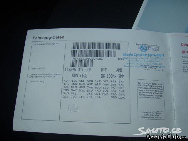

TomášT Odesláno Srpen 29, 2015 Sdílet Odesláno Srpen 29, 2015 (upraveno) Ahoj kluci oktáváci II generace Potřeboval bych pomoc, názor a radu. Sháním OII v kombíku a v TDI. Dneska jsem našel jedno zajímavé auto, ale motorizace TDI v OII jsou pro mě španělská vesnice. Vím, že problémy byly s 2.0 TDI 103Kw....chtěl jsem proto spíš 1.9 se 77Kw... To auto co jsem dneska objevil je od známého bazárníka, je to OII kombi z roku 2007. Motorizace 2.0 TDI 103Kw. Výbava je to co jsem si představoval, sada zimáků, tažné zařízení...najeto poctivých 198 000km, cena 145 000Kč A teď dotaz: je toto ten problematický typ motoru, nebo se ho nemusím bát? kód motoru BMM (?) a s DPF (?) Upraveno Srpen 29, 2015 uživatelem TomášT 0 Citovat Odkaz ke komentáři
ka_r_los Odesláno Srpen 30, 2015 Sdílet Odesláno Srpen 30, 2015 2.0 tdi pro RS MEL VZDY 125 kw, ze zminechych je to prave 2.0 tdi 16V pdd, vstriky siemens, nebrat... Dal, 2.0 tdi 16V PD, kod motoru BKD, trpely praskanim hlav, mr 2004 az 2006, pak je to od kusu a jaka hlava zbyla na sklade, mr 2007 az 2010 jiz maji vetsinou pouze hlavy revize C a tohle je moc netrapi. Nevadi vyssi otacky a nema dpf, pokud neni dovoz z belgie apod. Vstriky na kuzel v hlave, hrozi podfouknuti vstriku, ale jsou na 2 srouby, takze se nevymackaji. 2.0 tdi 8v, kod motoru BMM, vzdy s dpf, prevrtana 1.9 tdi, vstriky na jeden sroub, hrozi vymackani, ma radsi nizsi otacky, montovano i do 4x4. 2.0tdi 16V cr, kody motoru Cxxx, prvnim CR byl CEGA v RS od roku 2008 (125kw). Tissi, klidnejsi, nema takovy humpolacky zaber, mirne uspornejsi, vzdy s dpf, delsi prevodovka, citlivost na naftu 0 Citovat Odkaz ke komentáři
Ol@f Odesláno Srpen 30, 2015 Sdílet Odesláno Srpen 30, 2015 BMM je relativně v pohodě, opět záleží na tom jak se k tomu kdo choval a jak často probihali výměny oleje jestli max 15000km nebo někdo jezdil prodlouzenej interval s LL olej. Na kondici dpf by mohlo mít vliv jestli jestli to jezdilo jen město. 0 Citovat Odkaz ke komentáři
šulda Odesláno Srpen 30, 2015 Sdílet Odesláno Srpen 30, 2015 BMM bych nebral právě kvůli DPF, což je loterie každý ojetiny, a zmiňovaný vymačkání uložení vstřikovačů. Předchozí údržba se snad ani nemusí zmiňovat. 0 Citovat Odkaz ke komentáři
TomášT Odesláno Srpen 30, 2015 Sdílet Odesláno Srpen 30, 2015 2.0 tdi pro RS MEL VZDY 125 kw, ze zminechych je to prave 2.0 tdi 16V pdd, vstriky siemens, nebrat... Dal, 2.0 tdi 16V PD, kod motoru BKD, trpely praskanim hlav, mr 2004 az 2006, pak je to od kusu a jaka hlava zbyla na sklade, mr 2007 az 2010 jiz maji vetsinou pouze hlavy revize C a tohle je moc netrapi. Nevadi vyssi otacky a nema dpf, pokud neni dovoz z belgie apod. Vstriky na kuzel v hlave, hrozi podfouknuti vstriku, ale jsou na 2 srouby, takze se nevymackaji. 2.0 tdi 8v, kod motoru BMM, vzdy s dpf, prevrtana 1.9 tdi, vstriky na jeden sroub, hrozi vymackani, ma radsi nizsi otacky, montovano i do 4x4. 2.0tdi 16V cr, kody motoru Cxxx, prvnim CR byl CEGA v RS od roku 2008 (125kw). Tissi, klidnejsi, nema takovy humpolacky zaber, mirne uspornejsi, vzdy s dpf, delsi prevodovka, citlivost na naftu super,díky karlosi BMM je relativně v pohodě, opět záleží na tom jak se k tomu kdo choval a jak často probihali výměny oleje jestli max 15000km nebo někdo jezdil prodlouzenej interval s LL olej. Na kondici dpf by mohlo mít vliv jestli jestli to jezdilo jen město. na ty intervaly výměn oleje se podívám, já bych je pak zkrátil na 10 000Km podle servisky to jezdilo mezi Hanoverem a severem Itálie, takže předpokládám, že víceméně dálniční provoz...město si sem tam užije až se mnou... Co s těmi vymačkanými vstřiky? Dá se poznat pokud jsou? Jak drahé je řešení? Z toho DPF mám právě trochu obavu. Dá se ho nějak zbavit? Případně kolik by stála výměna? Beru to tak, že pokud vydržel 200 000Km, tak nový by mohl vydržet zase 150 000-200 000Km 0 Citovat Odkaz ke komentáři
