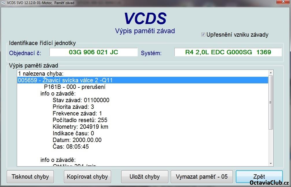

delší dobu mě trápí problém se žhavící svíčkou. Objevila se mi chybová hláška na VAGu viz. fotka. Proto jsem všechny vyměnil v domnění že je ta jedna prostě špatná. Bohužel i po výměně hláška zůstala...
...nevíte čím to může být? Napadl mě svazek ke svíčkám.

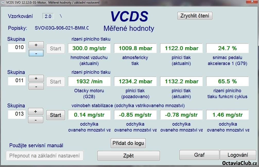

A druhý problém je trhání motoru. Když je motor studený resp. není na 90°C je chod relativně plynulý. Po zahřátí začíná auto od 3. stupně (občas) od cca 2000 ot/min. trhat. Nejhorší to je pak 4,5, a 6 a když přidám při předjíždění nebo při jízdě do kopce. Přikládám taky foto z VAGu na vstřikách. Screeny jsou dělaný při zahřátém motoru. Jinak motor 2,0 TDi 103 kW, BMM, MR 2008.
Diky za pomoc
Jj kdyz jsem videl ty hodnoty tak jsem myslel ze je KO. Ty screeny jsou pri jizde...
...pri volnobehu jsou hodnoty cca od -0,3 do 0,4.
Takze reseni by mohlo byt pretesneni jo? Oukej panove diky moc. Snad nebudou ty vstriky v prde*i a bude to tady toto.

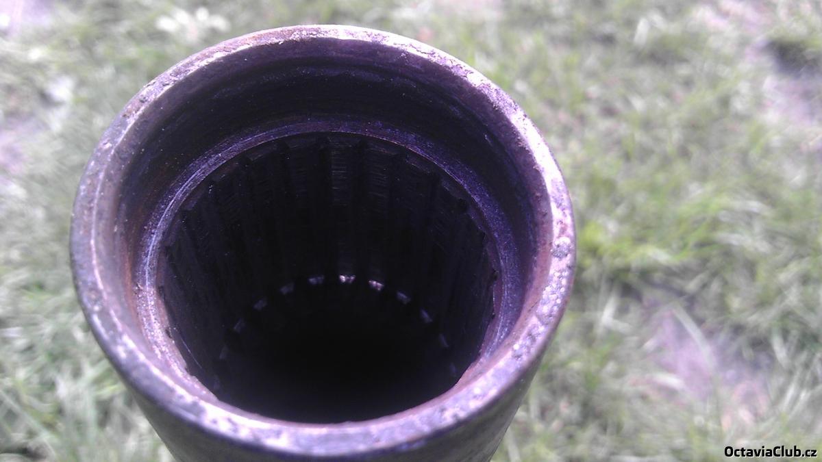

Tak v servisu to zvedli a nestacili se divit...puvodne rikali prevodovka..ale nakonec je to neboj mezi prevodovkou a poloosu. Vyzvejknul se uvitr . vic v nahledu. je to mobilem takze nic moc kvalita.
Už se vam to nekomu stalo ?
Rikali že jeste tohle nevideli..ze je pokazdy prevodovka a hned polosa ....a ne jeste takovahle priruba mezi.
