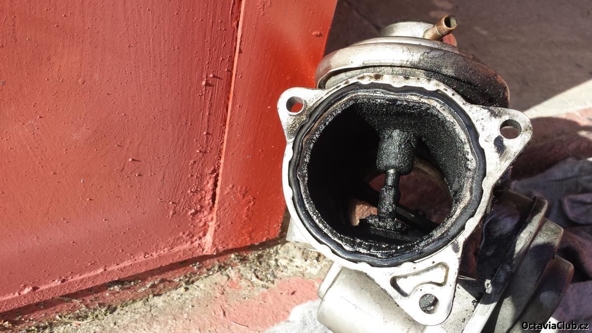

Tak jsme se s kamarádem pustili do čištění EGR ventilu, škrtící klapky a sání. Stav po 222.000 km :)

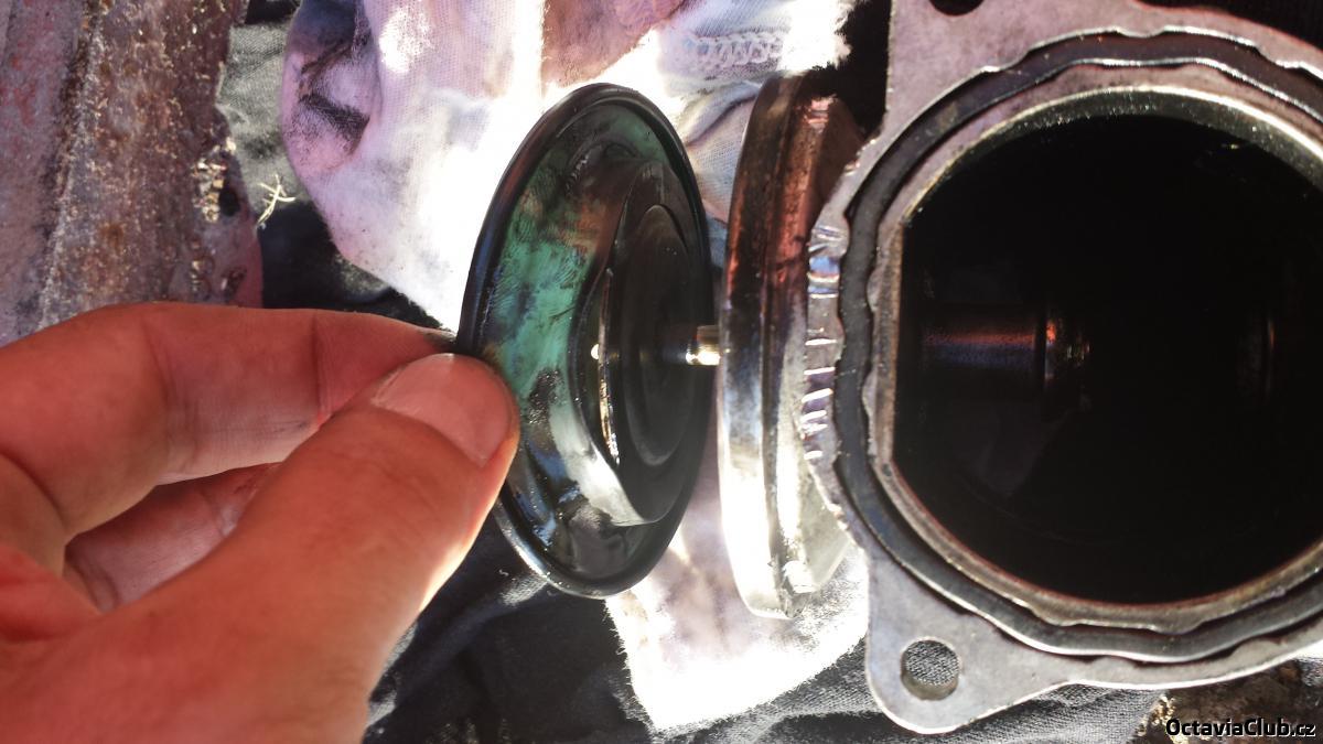

To SirMike: Čistil jsem to před měsícem, ale takhle zanešený to nebylo. Rozsvítila se mi kontrolka motoru a na maxidotu "emise do dílny" Najeto taktéž 222000 Km. Náhoda? Nicméně vyčištění nepomohlo. Auto sice jelo normálně, ale ta kontrolka... Takže jsem vyzkoušel připojit kus hadičky na EGR ventil a sát pusou a mohl jsem cucat jak jsem chtěl a furt jsem cucal vzduch. Tak jsem koupil nový EGR, napřed vyzkoušel hadičkou a pusou. Stačilo málo a podtlak krásně zvedal pístek. Namontoval a po ujetí cca. 6km kontrolka sama zhasla (v servisu jsem si pak nechal vymazat z paměti starou závadu). Vadný EGR jsem rozebral a byla díra v membráně.
