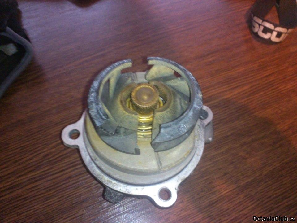

Problém s chlazením.
Jednoho mrazivého dne jsem jel svojí octaviou 1.6 74kW GLX (AEH) klidnou cestu, z ničeho nic přestala topit, z expanzivky začala vytékat kapalina pod tlakem. Dolil jsem vodu a po chvilce zase se tlačila voda skrze expanzivku.
Přes zkoušku termostatu až po kontrolu tlaku ve válcích bez problémů, nastali teda možnosti, buď duplo těsnění pod hlavou, nebo nejčastější zavada - vodní pumpa.
Udělal jsem rozvody, sundal puvodní vodní pumpu s plastovými lopatkami - ty byly uplně rozflákané a oktáva fičí jak má :palec:
