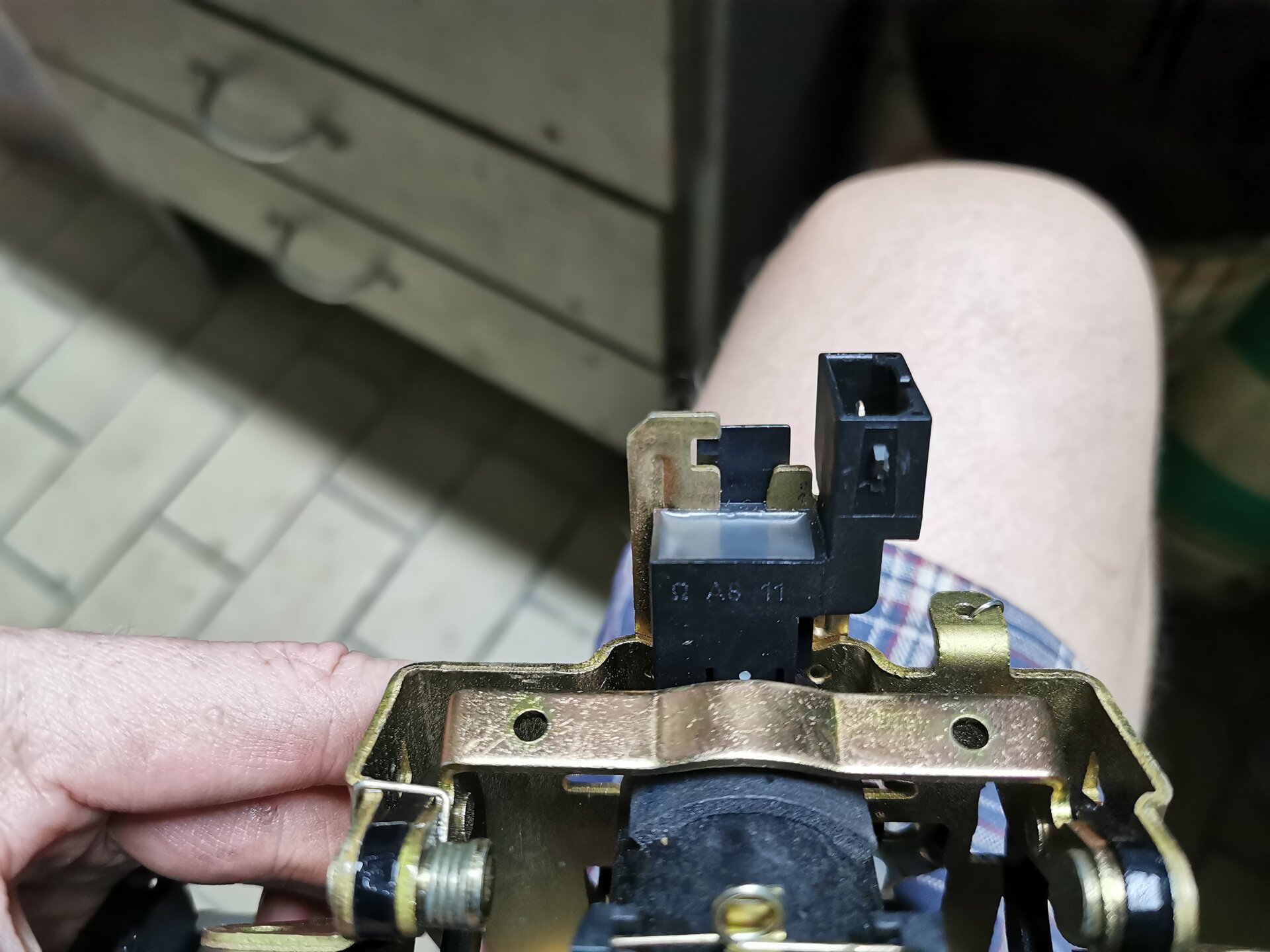

Konny Odesláno Září 2, 2020 Sdílet Odesláno Září 2, 2020 Ahoj, asi mas KO mikrospinac, ktery je nahore u vlozky na klic (je dvojity). Mam ho taky KO, funguje mi v nem jen jeden mikrospinac na odemknuti, na zamikani nefunguje. Kamarad ma doma 2 zamky a v kazdem je tento mikrospinac KO. Horsi je, ze se neda jako novy sehnat. Jedine koupit cely novy mechanizmus a to je zase slusny ranec penez. U pouziteho mechanizmu bude pravdepodobne mikrospinac KO. Pokud mas mechanizmus fungl novy, tak bude problem v kabelazi. 0 Citovat Odkaz ke komentáři

Konny Odesláno Září 2, 2020 Sdílet Odesláno Září 2, 2020 Me taky zamek funguje jak ma (kdyz mi zrovna neblbne kabelaz u 5. dveri), ale kdyz dam klic do zamku u kufru, tak kufr i cele auto odemknu, ale uz nezamknu, protoze je KO ten horni mikrospinac, ktery neda signal na zamknuti. V odkazu je jiny mikrospinac, nez co je na fotkach... V odkazu je OE cislo 8D5 953 229 a na mikrospinaci je 1J0 962 103, takze to asi nebude ten stejny... 0 Citovat Odkaz ke komentáři

Konny Odesláno Září 2, 2020 Sdílet Odesláno Září 2, 2020 Ne ne, ten co jsem dal na fotkach, je uplne nahore, jak je vlozka na klic. Je to foceny z neho zamku, na v sobe 2 mikrospinace, ktere davaji signal od klice! 0 Citovat Odkaz ke komentáři
jk79 Odesláno Září 2, 2020 Sdílet Odesláno Září 2, 2020 Před hodinou, Konny napsal: Ne ne, ten co jsem dal na fotkach, je uplne nahore, jak je vlozka na klic. Je to foceny z neho zamku, na v sobe 2 mikrospinace, ktere davaji signal od klice! tak já tam měl jiný,protože já kupoval stejný co tam byl z originalu a v etce je také ten můj ,ale lifback má trošku jiný zámek,není úplně stejný v tom bude rozdíl 🙂 0 Citovat Odkaz ke komentáři
Konny Odesláno Září 2, 2020 Sdílet Odesláno Září 2, 2020 Aha, tak to bude ono. Myslel jsem, ze jsou zamky stejny pro lift i combi. Jinak jsi premostil vsechnu kabelaz od zamku? 0 Citovat Odkaz ke komentáři

Tavi Odesláno Srpen 12, 2024 Sdílet Odesláno Srpen 12, 2024 (upraveno) Přesně jak píše Garrett, respektive to musí mít každé auto vyrobené po roce 0 ( kvůli bezpečnostním požadavkům, nepamatuju si přesně rok). V sedanu/hatchbacku je u nakládací hrany kufru plastový kryt, do kterého jde (sice těsně) sáhnout zespodu rukou, vyklopit krytku zámku a zámek se otevře posunutím žluté/oranžové západky na boku. - viz malinký výstupek napravo zámku na fotce. Zkontroluj si okolí mechanismu pod tapecírungem, jestli neuvidíš bílé stopy vody-kondenzátu nebo známky rzi. Na hatchbacku mě nejvíc pozlobilo mechanické táhlo, které přenáší tah na západku zámku. Projevilo se to stlačením a zapadnutím madla, respektive jeho uváznutím v poloze otevřeno. Stačilo to prostříkat WD40/plastickým mazivem, promačkat, mazat znovu a už nezlobí. Upraveno Srpen 12, 2024 uživatelem Tavi 0 Citovat Odkaz ke komentáři
