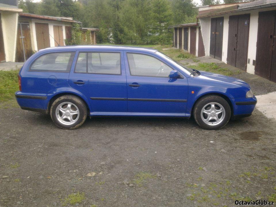

    moje okta
    tak sem pořídil do rodiny druhou oktu de o kombíka 1.6 74KW s roku 2000 s pěknou výbavou-klimatronik,rádio,vyhřejvaný židle,okna v elektrice,vyhřejvaný elektrický zrcátka,parkovací senzory,alarm s dálkou,tažné zařízení
