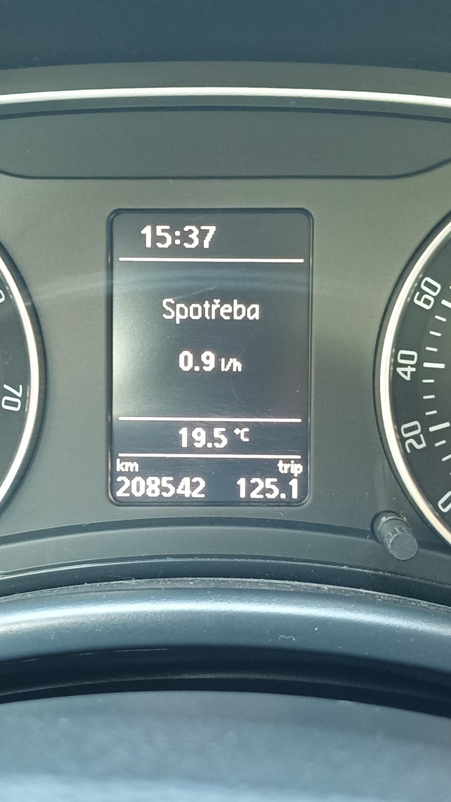

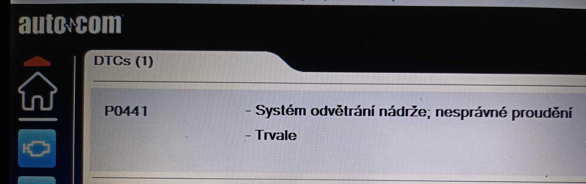

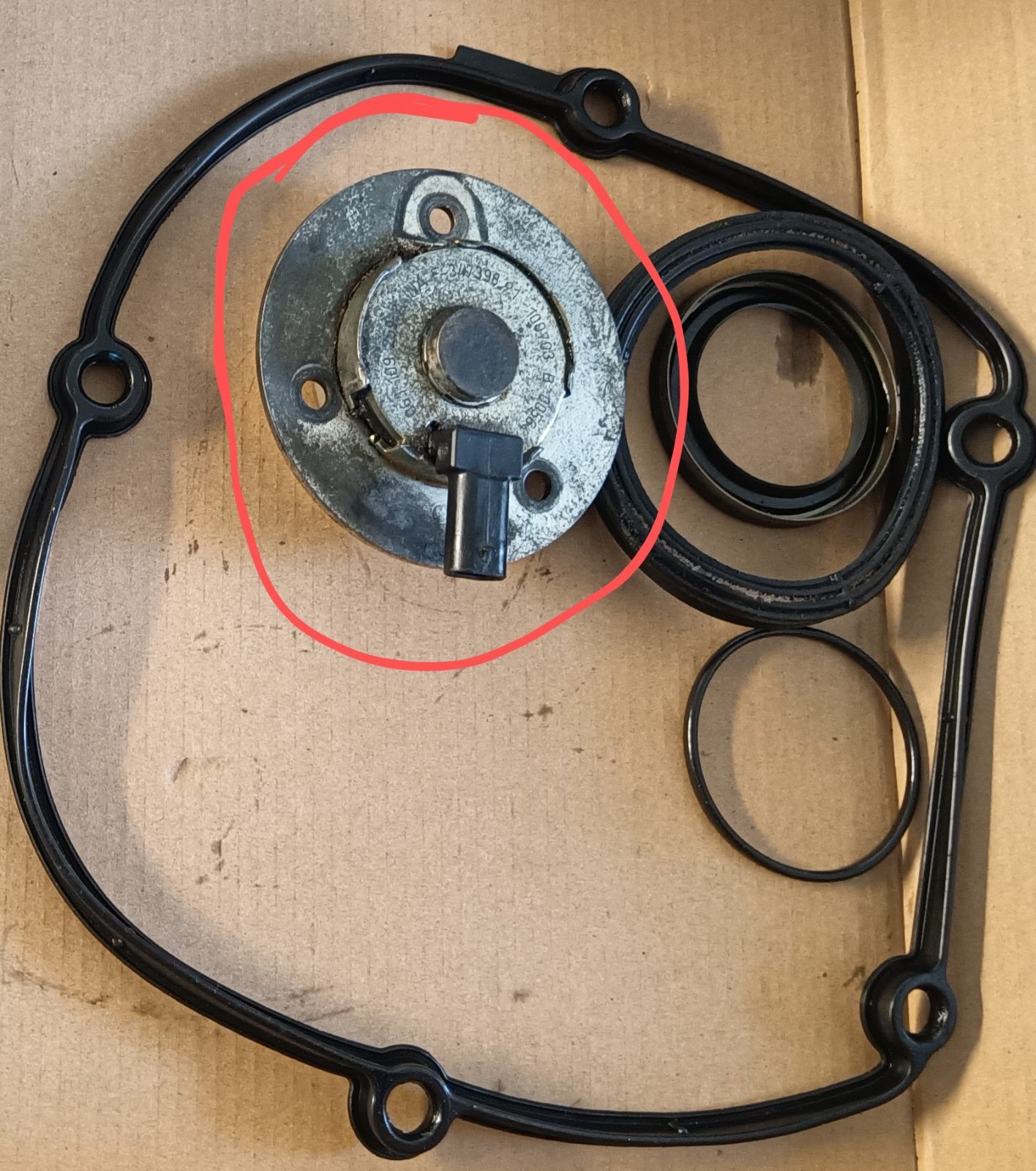

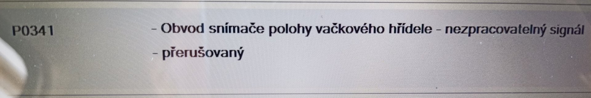

GiBi Odesláno Březen 8, 2025 Sdílet Odesláno Březen 8, 2025 (upraveno) Zdravím všechny. 1.8 TSI, CDAA, 2010, 208tis km najeto, GO motoru ("nežere" motorový olej) někdy v 90tis km, rozvody (Febi) měněny v 170tis km (2020) a začátkem tohoto března rozvody (SKF) měněny znova + elektromagnet (N205) pro držák uložení ložisek vačky+ klínový řemen. Důvod: chod motoru v nízkých otáčkách (800 - cca 1500 ot/min) zněl dunivě, "dieselově", rachotivě až jakoby kovově (nehledě na teplotě motorového oleje) při sešlápnutí pedálu plynu při stání na neutrál. Po březnové výměně rozvodů a kliňaku --> projev motoru v nízkých otáčkách na sešlápnutí plynu byl kultivovaný, hladký, klidný a tichý v NEZAHŘÁTÉM stavu (<50°C motorového oleje). Spotřeba na volnoběh klesla zpět na 0,7l/hod, motor "ožil" při jízdě. Nicméně, po ZAHŘÁTÍ motoru se jeho hrubý a dunivý/rachtavý zvuk opět objevil. Když motor vychladnul, tak projev opět krásný (tichý) v nízkých otáčkách. Za dva dny a ujetí cca 100km od vyzvednutí vozidla se vše podělalo --> vyskočila hláška na MaxiDotu "Porucha motoru. Do servisu", vrtulník na palubovce nesvítí, diagnostika ukazuje chybu "P0341 - obvod snímače polohy vačkového hřídele, přerušovaný". Spotřeba na volnoběh stoupla na 0,9l/hod, motor jede opět ztěžka jako bych táhnul karavan. Netuším v jakém stavu je škrtící klapka. Nevěřím moc tomu, že výměna snímače za nový origo vyřeší tuto situace. Co myslíte? Upraveno Březen 9, 2025 uživatelem GiBi 0 Citovat Odkaz ke komentáři
Luke Odesláno Březen 8, 2025 Sdílet Odesláno Březen 8, 2025 Snímač nebo si to po rozvodech třeba skončilo o zub. A chyba P0441 nejspíš evap ventil. 0 Citovat Odkaz ke komentáři
roman95 Odesláno Březen 8, 2025 Sdílet Odesláno Březen 8, 2025 Ahoj, nejpravděpodobnější příčina je v "ložiskové stěně" vaček přes kterou jde olej do nastavovače vačky, po zahřátí olej zřídne a tlak už není dostatečný jelikož tudy uniká, motor pak zní jako diesel... vyšší otáčky vyšší tlak takže to pak zase ztichne a funguje... bohužel to často nikdo nezkontroluje když dělá rozvody, ale na výměnu je to naštěstí jednoduché, zkontroloval bych to jako první věc... https://www.skoda-dily.cz/nahradni-dil/06h103144k-drzak-ulozeni-lozisek-skoda-25815.html 0 Citovat Odkaz ke komentáři
GiBi Odesláno Březen 8, 2025 Sdílet Odesláno Březen 8, 2025 (upraveno) před 20 minutami, Luke napsal: Snímač nebo si to po rozvodech třeba skončilo o zub. A chyba P0441 nejspíš evap ventil. Chyba P0441 byla vymazána z ŘJ a již se neobjevila v rámci najetí těch cca 100km od převzetí vozidla. 🙂 Děkuji za reakci, Luke. P.S.: říkám si, jestli lze identifikovat "skočení rozvodů o zub" v diagnostice (AutoCom)? Upraveno Březen 8, 2025 uživatelem GiBi 0 Citovat Odkaz ke komentáři

Luke Odesláno Březen 9, 2025 Sdílet Odesláno Březen 9, 2025 Ještě mě napadla jedna věc. GiBi píše že byl vyměněn nastavovac vačky. Tomu po pravdě moc nerozumím protože jsem měl za to, že ten nastavovac samostatně vyměnit nejde, jen s celou vackou.. může mi to někdo vysvětlit? Co se tam teda mění.. jestli jen ty "lopatky " vevnitř? 0 Citovat Odkaz ke komentáři
GiBi Odesláno Březen 9, 2025 Sdílet Odesláno Březen 9, 2025 před 2 hodinami, Luke napsal: Ještě mě napadla jedna věc. GiBi píše že byl vyměněn nastavovac vačky. Tomu po pravdě moc nerozumím protože jsem měl za to, že ten nastavovac samostatně vyměnit nejde, jen s celou vackou.. může mi to někdo vysvětlit? Co se tam teda mění.. jestli jen ty "lopatky " vevnitř? Ahoj Luke, pokud jsem se nespletl, tak nastavovač vačky je díl, který je zakroužkovaný červeně na fotce. 0 Citovat Odkaz ke komentáři
Luke Odesláno Březen 9, 2025 Sdílet Odesláno Březen 9, 2025 Jo tak tohle je ten magnetický solenoid N205. Tohle ovládá ventil který je nasroubovany skrz tu loziskovou stenu do sací vačky. Všechny tyhle věci pak tlakem oleje ovládají samotný nastavovač, který je součástí sací vačky. 1 Citovat Odkaz ke komentáři
roman95 Odesláno Březen 9, 2025 Sdílet Odesláno Březen 9, 2025 Zrovna jsem chtěl psát že beztak vyměnily jen magnet co to ovládá, tak díky za potvrzení 😄 0 Citovat Odkaz ke komentáři
GiBi Odesláno Březen 9, 2025 Sdílet Odesláno Březen 9, 2025 před 4 minutami, Luke napsal: Jo tak tohle je ten magnetický solenoid N205. Tohle ovládá ventil který je nasroubovany skrz tu loziskovou stenu do sací vačky. Všechny tyhle věci pak tlakem oleje ovládají samotný nastavovač, který je součástí sací vačky. Díky Luke za objasnění. Upravil jsem to ve výčtu výměn komponent, aby nedocházelo k mýlce. 0 Citovat Odkaz ke komentáři
roman95 Odesláno Březen 9, 2025 Sdílet Odesláno Březen 9, 2025 Hodím tady grafy live dat co se mi podařilo najít z videí pro majitele jak se chová nastavovač když ten tlak uniká a po výměně té stěny, jde tam vidět že nastavovač neudrží jinou pozici než minimum a maximum a stále to skáče mezi tím, proto vyskočí nesmyslný signál vačky a ten naftový zvuk (nastavovač mlátí o dorazy), na tomto superbu byla nová origo vačka, origo snímače vačky a kliky, rozvody, olejové čerpadlo, magnet vačky i ventil co je do ni našroubený a stěnu nikdo nezkontroloval, majlant peněz v tom, 4 měsíce to stálo na reklamaci a pak se to vyřešilo do druhého dne... 🙂 0 Citovat Odkaz ke komentáři
GiBi Odesláno Březen 9, 2025 Sdílet Odesláno Březen 9, 2025 před 2 minutami, roman95 napsal: Hodím tady grafy live dat co se mi podařilo najít z videí pro majitele jak se chová nastavovač když ten tlak uniká a po výměně té stěny, jde tam vidět že nastavovač neudrží jinou pozici než minimum a maximum a stále to skáče mezi tím, proto vyskočí nesmyslný signál vačky a ten naftový zvuk (nastavovač mlátí o dorazy), na tomto superbu byla nová origo vačka, origo snímače vačky a kliky, rozvody, olejové čerpadlo, magnet vačky i ventil co je do ni našroubený a stěnu nikdo nezkontroloval, majlant peněz v tom, 4 měsíce to stálo na reklamaci a pak se to vyřešilo do druhého dne... 🙂 Nádhera. Až mě zamrazilo při té představě "majlant peněz" z toho, co se vše vyměnilo :)) Hmm, doufám, že se AutoCom diagnostika pochlapí a také ukáže relevantní data (v grafu) 🙂 Díky za navedení, Romane. 0 Citovat Odkaz ke komentáři
roman95 Odesláno Březen 9, 2025 Sdílet Odesláno Březen 9, 2025 (upraveno) No právě proto jsem se rozhodl reagovat když jsem na to narazil, ať z toho není další majlant a nešťastný majitel náhodou 😄 když se to dá zjistit jednodušeji než metodou pokus omyl, tak snad ti to pomůže bylo by to supr... 🙂 V Autocomu to půjde také najít když se ví co hledat měly by tam ty hodnoty být, každopádně pak dej vědět jak to dopadlo, případně kdyby jsi náhodou byl z ol. kraje mohl bych na to mrknout ale nejlepší je aby to vyřešil jeden servis když už na tom dělal co si budem, držím palce ✊ Upraveno Březen 9, 2025 uživatelem roman95 1 Citovat Odkaz ke komentáři
