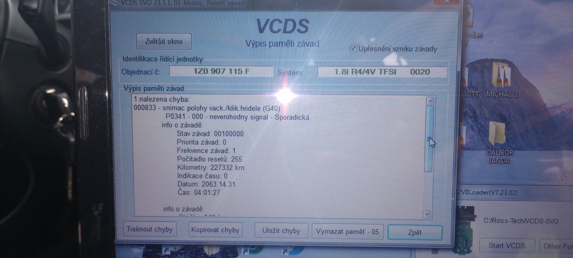

Dan.P Odesláno Září 27, 2024 Sdílet Odesláno Září 27, 2024 Ahoj tak už jsem vyřešil konektor originál 3C0973203 dá se nahradit jiným typem.Oba dva tam jdou. Šel jsem potom,protože diagnostika mi psala 000833 / P0341-000 a na tom konektoru jsem měl holé dráty.Po přepinování dva starty Ok a už to tam je znova. Takže vyměním snímač otáček vačkového hřídele.(dám orig. VAG).Mám si na něco dát pozor při výměně.Něco pak nastavit nebo stačí jen vyměnit. Snad tomu ta výměna pomůže,ale stejnak si myslím,že to bude mít spojitost s rozvody co měnil údajně původní majitel. 0 Citovat Odkaz ke komentáři

Dan.P Odesláno Říjen 5, 2024 Sdílet Odesláno Říjen 5, 2024 Ahoj.Tak dneska jsem se pustil do výměny dílu dle chyby vcds 000833 (G40) ,P0341-000. A při vyndavání starého snímače na magnetu bylo několik špon ocelových drátu. Teďka nevím co dělat mohu normálně dál jezdit? Kde se to tam vzalo nebo odkud nevím? Tak si říkám,že jedině původní majitel něco čistil,protože to vypadá jak vlasy z ocelového kartáče.Možná čistil to sání vířivých klapek kartáčem.Ale jestli to doputovalo až k vačkám. 0 Citovat Odkaz ke komentáři
