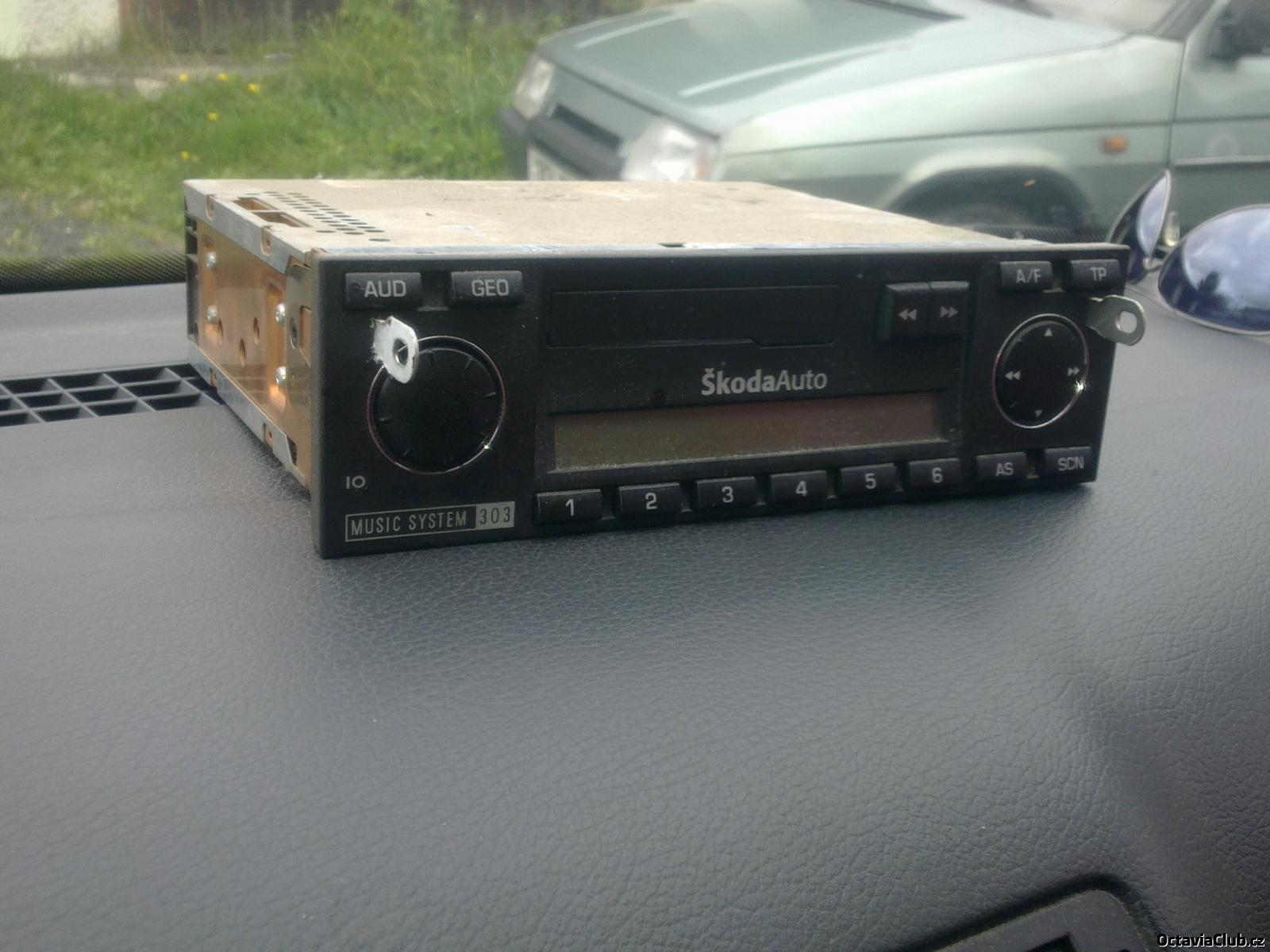

  15. pavel71
    Autoradio
    vyrobíš ci si seženeš 2 planžety strčíš v rozích rádia do obdélníkových děr a rádio vytáhneš
