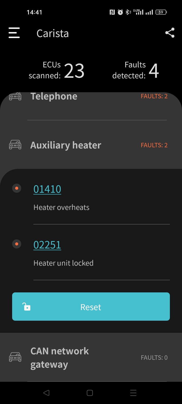

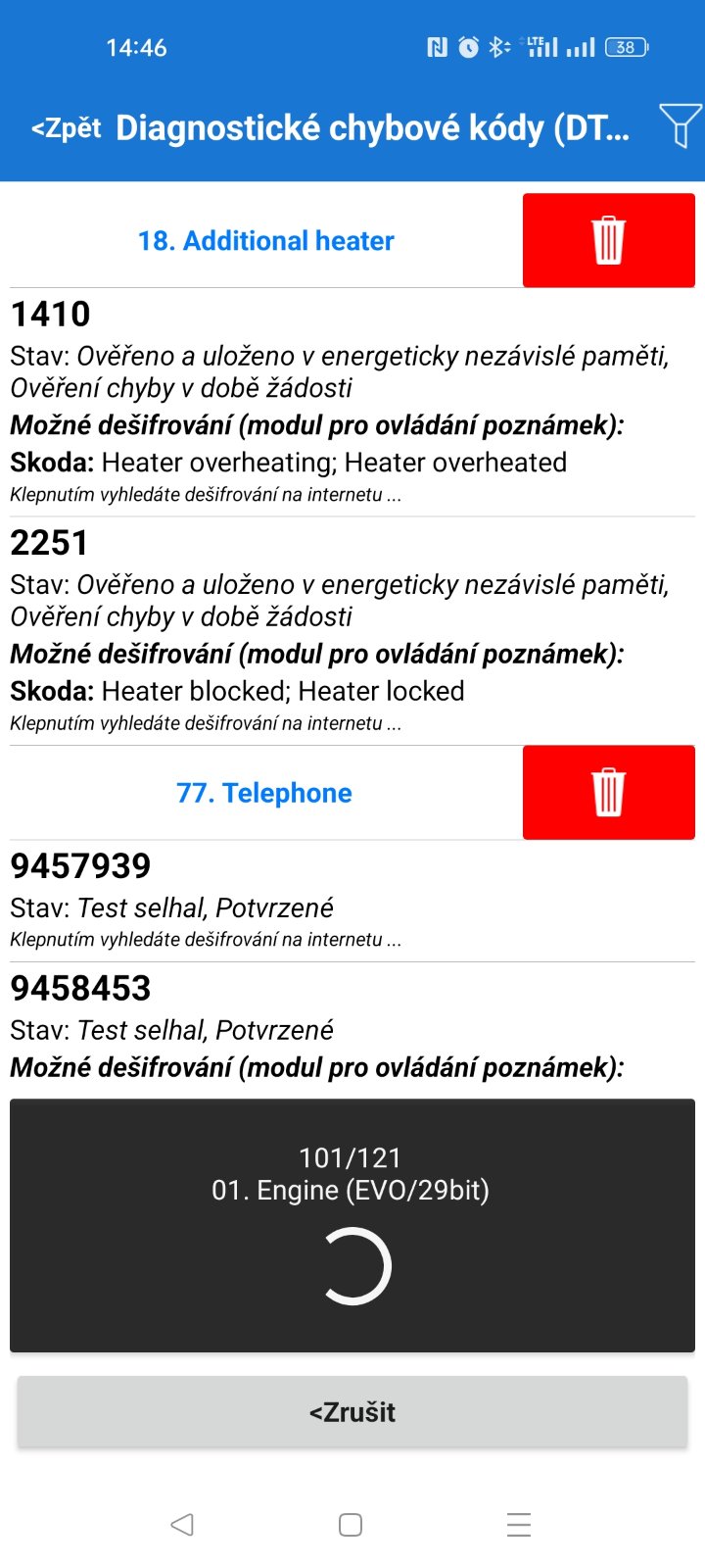

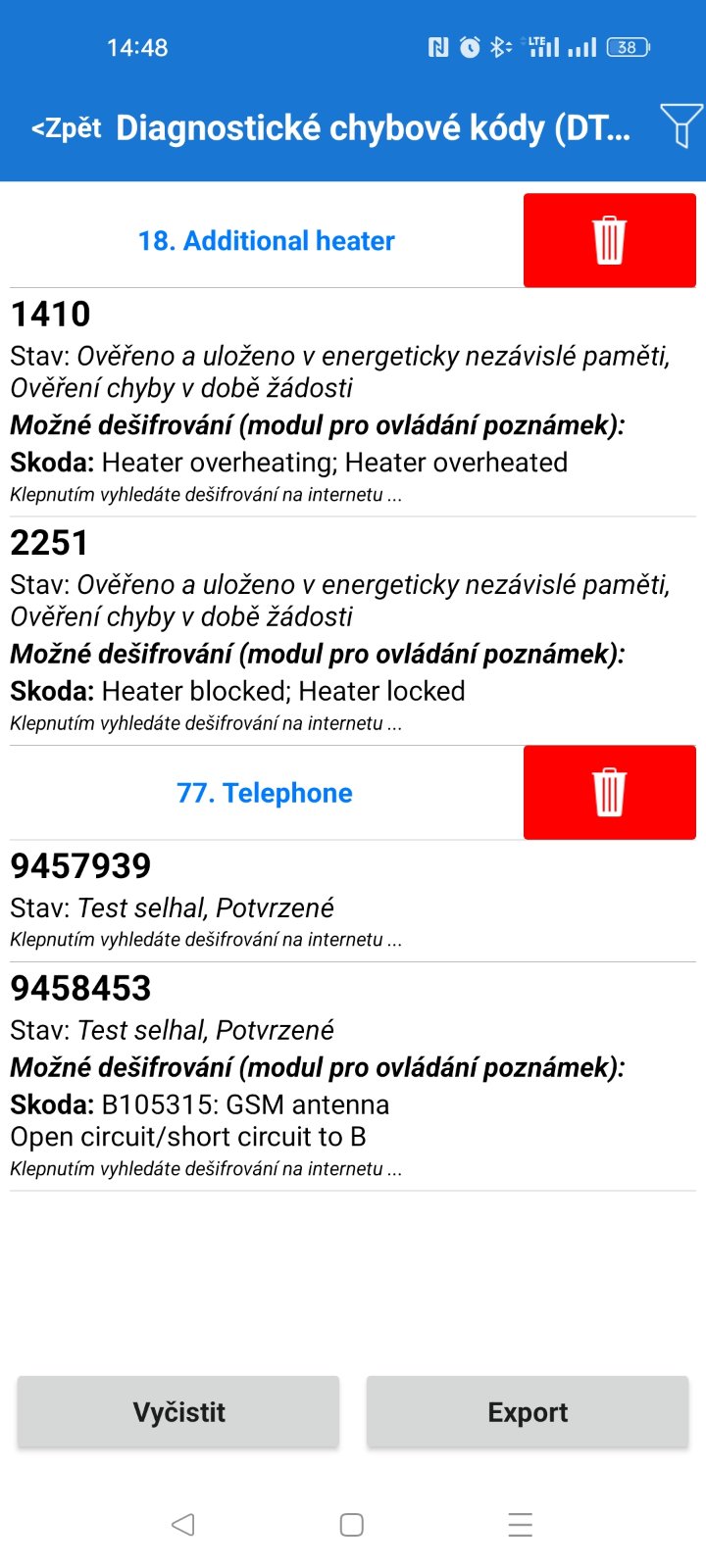

Takže jsem si chtěl ráno rozehřát vnitřek vozu a ejhle, dioda na dálkáčí telestaru bliká zeleně, dle návodu je špatný signál, ve voze nelze webasto uvést do provozu ani tlačítkem, dle výpisu závad to hlásí blokaci, nebo přehřátí, nejsem si vědom, že by na mě v posledních 3 letech vykuklo hladové oko, takže tuto vadu vylučuji, přehřátí moc nechápu, takže budu hledat dále. No nyní v zimě je Webasto opravdu pomoc a musím to rozchodit, budu rád za zkušenosti a řešení odstranění závady od ostatních
